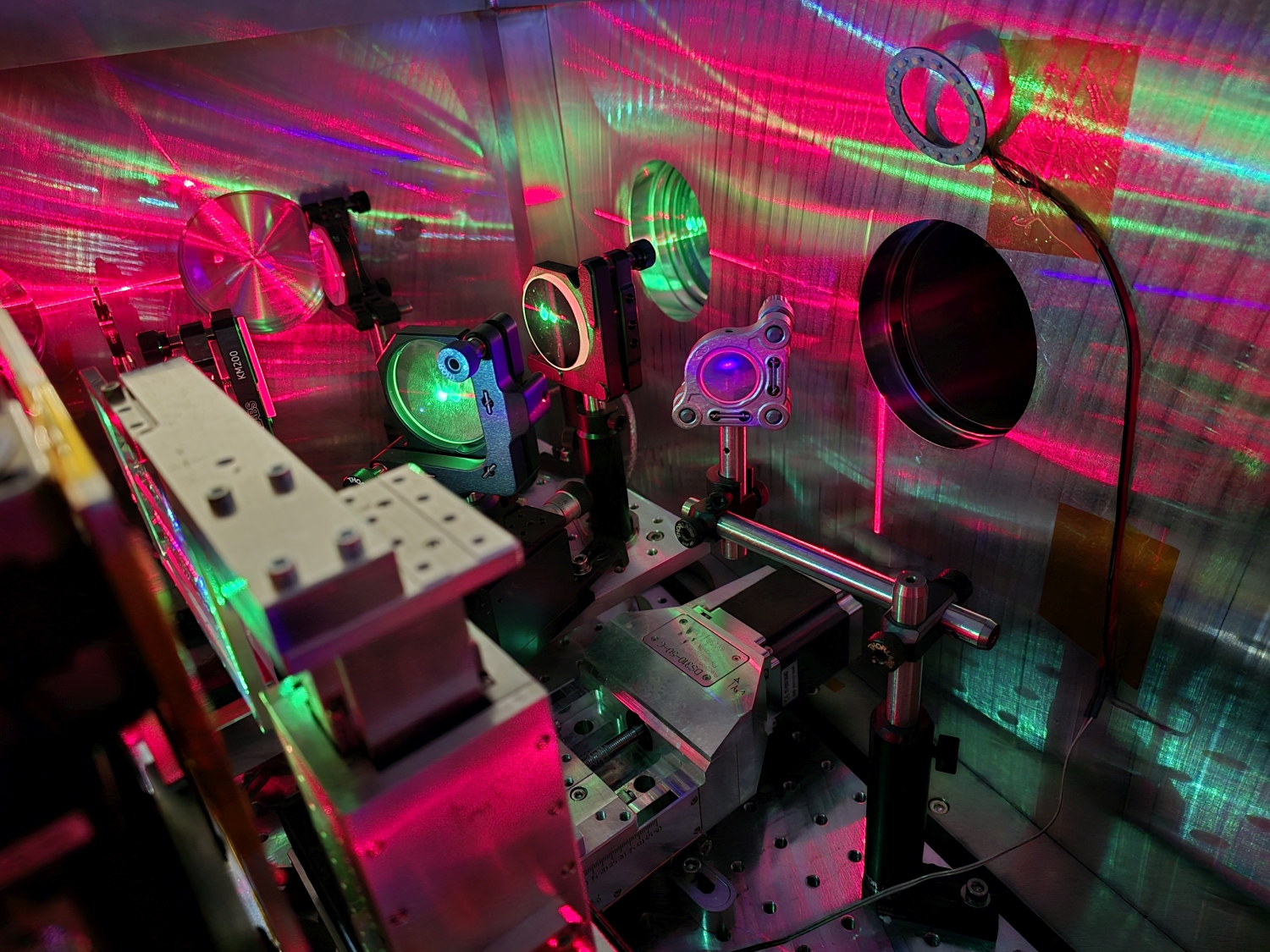

Bis zum Kraftwerk ist es noch ein weiter Weg. Bisher sieht eine Versuchsanlage mit Lasern für die Fusion so aus.
Im Grunde sei das also ganz einfach, meint Roth. Die Herausforderung sei, es technisch sicher und effizient umzusetzen. Denn zehn solcher Kügelchen müssen pro Sekunde zuverlässig gezündet werden. Wie in einem Motor, in dem Benzin zur Explosion gebracht wird. Möglichst 45 Prozent der freigesetzten Energie wollen die Darmstädter dann in nutzbaren Strom umwandeln. „Das war die Idee für Focused Energy“, sagt Roth.  „Und manchmal hat man Glück mit dem Timing. Vier Wochen später wurde [von der National Ignition Facility] das erste Mal erfolgreich die Fusion [mit dieser Methode] gezündet.“ Laut dem Wissenschaftler sei die Laserfusion aber nicht nur aufgrund dieses starken Funktionsbeweises die beste Wahl. Sie habe auch einen grundsätzlichen Vorteil. vor allem gegenüber der magnetisch eingeschlossenen Fusion, wie sie mit Tokamak- und Stellaratorreaktoren versucht wird.
