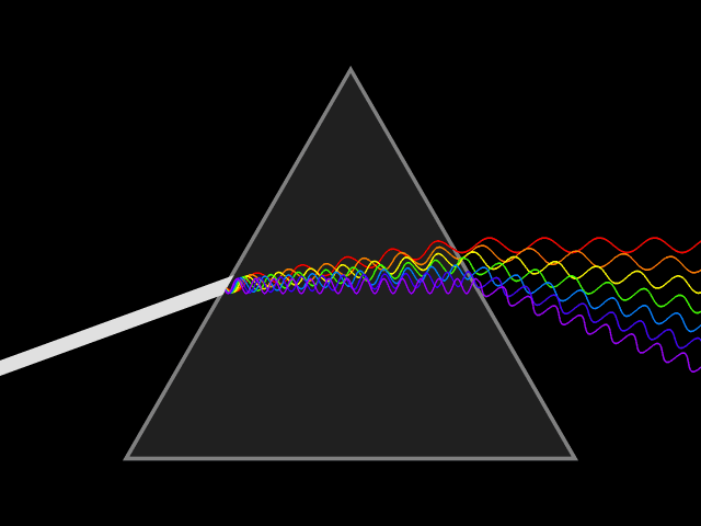

Newtons Beitrag zur Optik war aber auch die Erkenntnis, dass „weißes“ Sonnenlicht aus verschiedenen Farben zusammengesetzt ist. Der Versuchsaufbau ist so einfach, dass ihn jeder selber nachvollziehen kann: Sonnenlicht, einen abgedunkelten Raum, ein Glasprisma, das in einen Lichtstrahl gehalten wird – und schon erscheinen auf einer weißen Fläche die schönsten strahlenden Regenbogenfarben.
Newton war auch keineswegs der Erste, dem das auffiel. Aber die Erkenntnis, dass weißes Sonnenlicht aus den Farben des Regenbogens zusammengesetzt ist, geht auf ihn zurück. Er widerlegte damit eine zweitausendjährige vermeintliche Gewissheit: Seit Aristoteles war man überzeugt, dass Sonnenlicht weiß und die Farben aus einem Prisma durch das Prisma selber erzeugt wurden. Newton bewies nun, dass die unterschiedlichen Farben im Sonnenlicht enthalten und durch das Prisma unterschiedlich stark abgelenkt – gebrochen – wurden und damit der Sonnenstrahl aufgefächert und in seine Farben zerlegt wurde.
Wie er bewies, dass die Farben schon im Sonnenlicht enthalten sind und nicht erst durch das Prisma hinzugefügt werden? Bemerkenswert einfach und einfach genial: Indem er eine Sammellinse hinter das Prisma stellte, das die aufgefächerten Farben wieder zusammenführte und einen kleinen leuchtend weißen Fleck erzeugte: Die wiedervereinigten Spektralfarben erzeugten weißes Licht. Damit war der Beweis erbracht: Das Sonnenlicht setzt sich aus den Spektralfarben zusammen, es besteht aus den Farben Rot, Orange, Gelb, Grün, Blau, Indigo und Violett. Das sind auch die Farben des Regenbogens, den Newton damit auch noch nebenbei erklärte: Hier wird das Sonnenlicht durch winzige Wassertropfen gebrochen und die Spektralfarben erscheinen.
Die Farben des Spektrums lassen sich nicht weiter zerlegen. Um das zu beweisen, deckte Newton alle Farben bis auf eine ab und schickte diese durch ein zweites Prisma. Sie veränderte sich nicht mehr, gleich mit welcher Farbe er den Versuch wiederholte – Gelb blieb Gelb, Rot blieb Rot.
