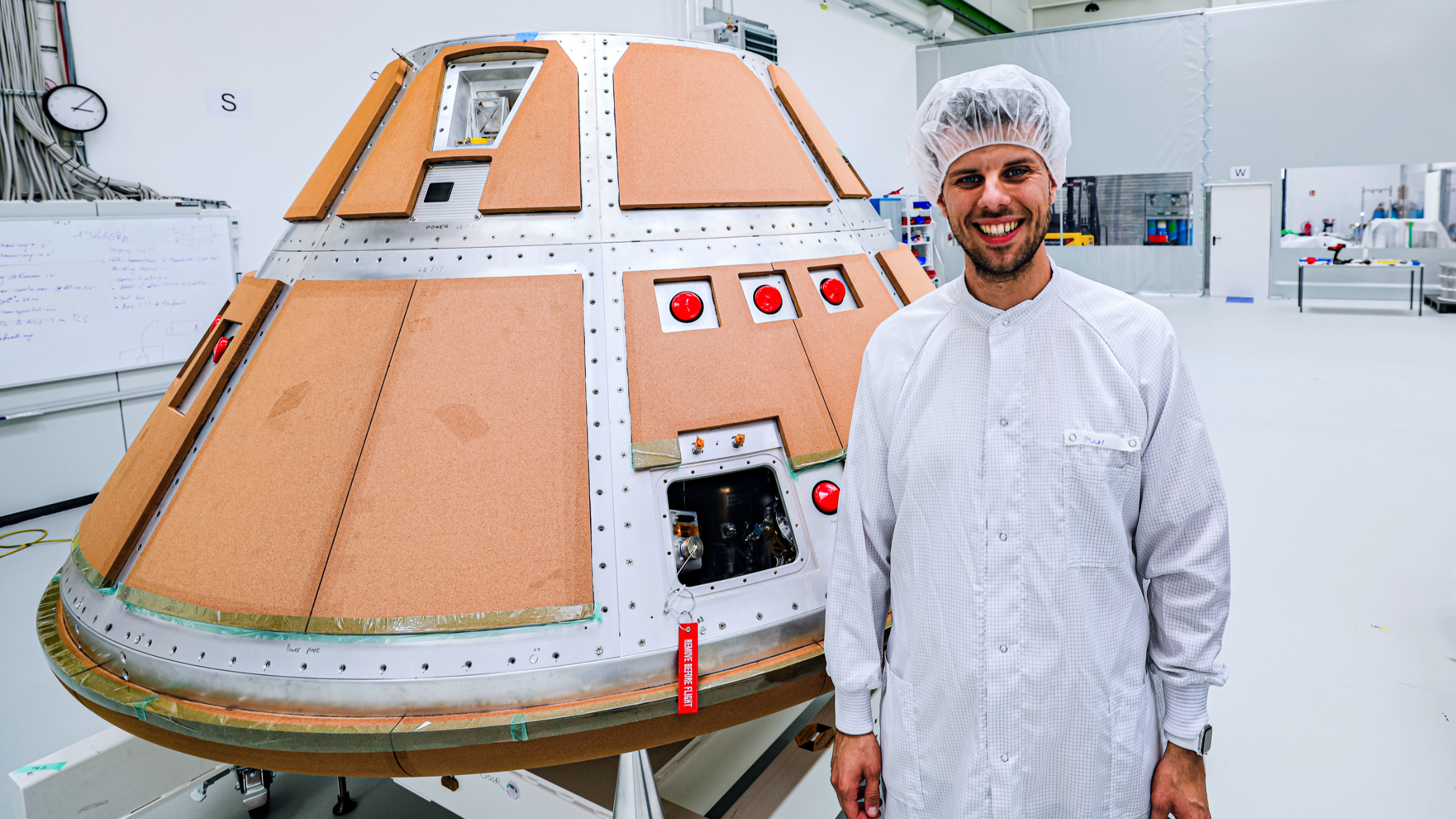

Die Hülle des Raumfahrzeugs ist beige – und nicht etwas metallisch oder lackiert. „Das ist eine Korkverbindung, dem Kork in Birkenstock-Schuhen gar nicht so unähnlich ist“, erklärt Maximilian Strixner. „Das Material ist sehr gut für die Hitze beim Wiedereintritt in die Atmosphäre geeignet, weil er sich dabei kontinuierlich abbaut, wodurch sich eine Plasmaschicht bildet, die sich um die Kapsel als Schutzglocke legt. Das nennt sich ein ablatives Hitzeschild.“ Am Hitzeschild wird eine Temperatur von bis zu 3.000 Grad Celsius erwartet, die Temperatur innerhalb der Kapsel soll dennoch bei 40 Grad Celsius bleiben. Das alles muss die Kapsel, die ansonsten vor allem aus Aluminium besteht, aushalten. Abgesehen von den minus 150 Grad in All.
