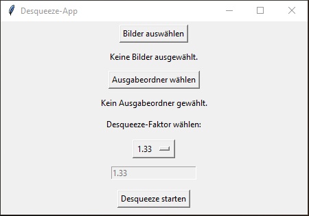

Ich entschied mich für eine sehr einfache Desktop-Anwendung und die Programmiersprache Python, mit der ich in den letzten Jahren zumindest einige kleine Berührungspunkte hatte. Danach ging alles erstaunlich schnell. Ich konkretisierte meine Vorstellungen, wie das Programm funktionieren sollte: Ich wollte mehrere Bilder gleichzeitig auswählen können, eine Möglichkeit haben, den Desqueeze-Faktor einzustellen und die Bilder dann wieder in einem Verzeichnis meiner Wahl abzuspeichern. Mehr sollte das Programm zunächst nicht können. In wenigen Sekunden generierte ChatGPT mit dem Modell GPT-4o den entsprechenden Code, der in einer entsprechenden Übersicht auch gleich erprobt werden konnte. Dabei gab es zwei Fehlermeldungen. Mit einem einfachen Tastendruck konnte ich ChatGPT anweisen, diese zu beheben. Ich konnte zusehen, wie es den Code live korrigierte.
Ich dachte, das Programm wäre schon fertig. Aber anscheinend hatte ChatGPT vergessen, dass ich eine Benutzeroberfläche haben wollte. Ich erinnerte den Chatbot daran, der sich sofort entschuldigte und das Programm entsprechend umschrieb, um Schaltflächen und Eingabefester und Tkinter einzubauen – eine Werkzeugsammlung für Python, die es erlaubt, Programme, die normalerweise über die Kommandozeile gesteuert werden, mit einer grafischen Benutzeroberfläche auszustatten. Auch das dauerte nur ein paar Sekunden. Wieder testete ich den Code mit „Ausführen“. ChatGPT meldete daraufhin in der Code-Konsole, dass es Tkinter nicht installieren und verwenden könne, da der Chatbot dafür nicht ausgelegt sei. Ich müsse das auf meinem eigenen Computer machen. Außerdem fand es drei neue Bugs, die sich beim Umschreiben eingeschlichen hatten. Zwei hat ChatGPT sofort korrigiert. Aber der dritte Fehler... der blieb, egal wie oft ich ChatGPT bat, ihn zu beheben.

Das ist es, das kleine Programm das nun meine Bilder entquetscht.
Damit war die Anwendung nun tatsächlich fertig. Zumindest in Form eines Python-Skripts, das ich auf meinem eigenen Rechner mit Python ausführen konnte, nachdem ich noch Pillow installiert hatte, eine Bibliothek, die es Python ermöglicht, Bilder zu bearbeiten. Und es funktionierte! Aber das war mir nicht genug. Ich wollte meinen Desqueezer, wie ich ihn nannte, als normale EXE-Anwendung für Windows. Auch hier half mir ChatGPT. Es gab mir die Befehle, um PyInstaller für Python zu installieren und mit diesem Werkzeug das Skript in eine EXE-Datei umzuwandeln. Das war auch in weniger als fünf Minuten erledigt.
