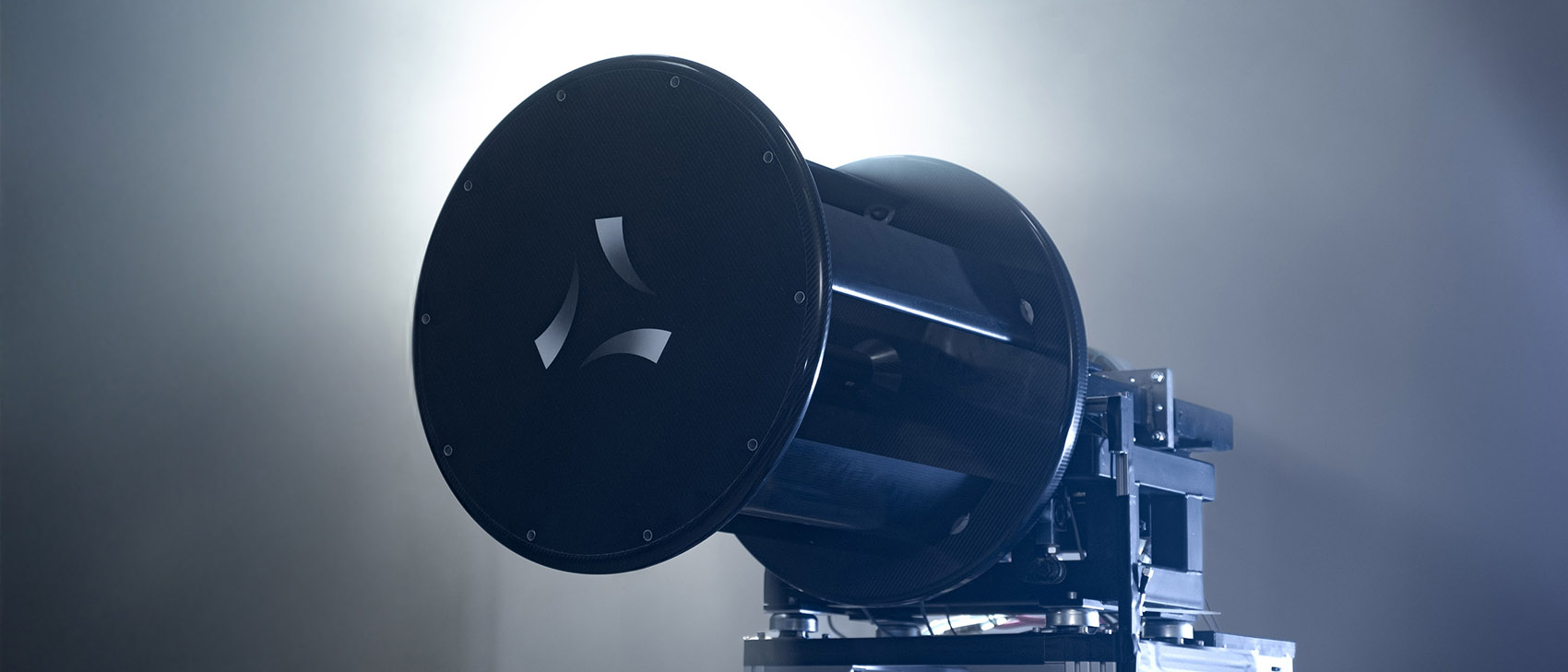

Denn CycloTech ist kein neues Unternehmen, sondern wurde bereits 2004 unter einem anderen Namen gegründet. „Es gibt uns also schon eine Weile“, sagt Bauer. Alles habe als typische Garagenfirma mit einem Gründer und einer Idee begonnen: den aus der Schifffahrt bekannten Voith-Schneider-Antrieb für die Luftfahrt zu adaptieren, also jene tonnenförmigen Schaufelräder. Diese unterscheiden sich in mehr als nur ihrer Form von den bekannten Rotoren, wie sie bei vielen Multikopter-Konzepten zu finden sind. Ihre quer verlaufenden Blätter lassen sich durch kleine Gelenke dynamisch aufstellen und neigen. „Und da wird es dann spannend“, sagt Marcus Bauer. „Das gibt unseren Cyclo-Rotoren, so nennen wir sie, Fähigkeiten, die sonst keiner hat.“

Die Cyclo-Rotoren befinden sich mittlerweile in der achten Generation, sagt das Unternehmen. Da sich die in den Rotoren kreisförmig angeordneten Blätter in ihrer Ausrichtung verstellen lassen, könne auch die Schubkraft sehr präzise in verschiedene Richtungen justiert werden. „Wir haben die Möglichkeit, in einem Winkel von 360 Grad Schub zu generieren“, so Bauer. Ein Fluggerät mit diesen Rotoren könne dadurch selbst bei windigem Wetter stabil in der Luft schweben. Dies funktioniere, indem die Schubrichtung der Rotoren schnell und dynamisch justiert und das Vehikel dadurch stabilisiert wird. Es könne sich elegant um die eigene Achse drehen, enge Kurven sauber nehmen und nach links und rechts streifen, ohne Tempo und Schubkraft einzubüßen. Das sei letztlich auch eine Möglichkeit, die Luftfahrt kontrollierbarer und sicherer zu machen.
„Ein Fluggerät, das damit betrieben wird, muss nicht kippen wie ein Hubschrauber oder sich neigen wie ein Flugzeug, wenn es eine Kurve nimmt“, sagt Bauer. „Wir können das einfach über die Rotoren steuern und den Schub gezielt ausrichten.“ Dass die Rotoren und das Konzept funktionieren, hat das derzeit rund 65 Köpfe starke Team mit 30 Nationalitäten, das gerade eine Niederlassung in München aufbaut, schon mehrfach mit Demonstratoren bewiesen. Einer davon hat bereits mehrere Hundert Flüge absolviert.
